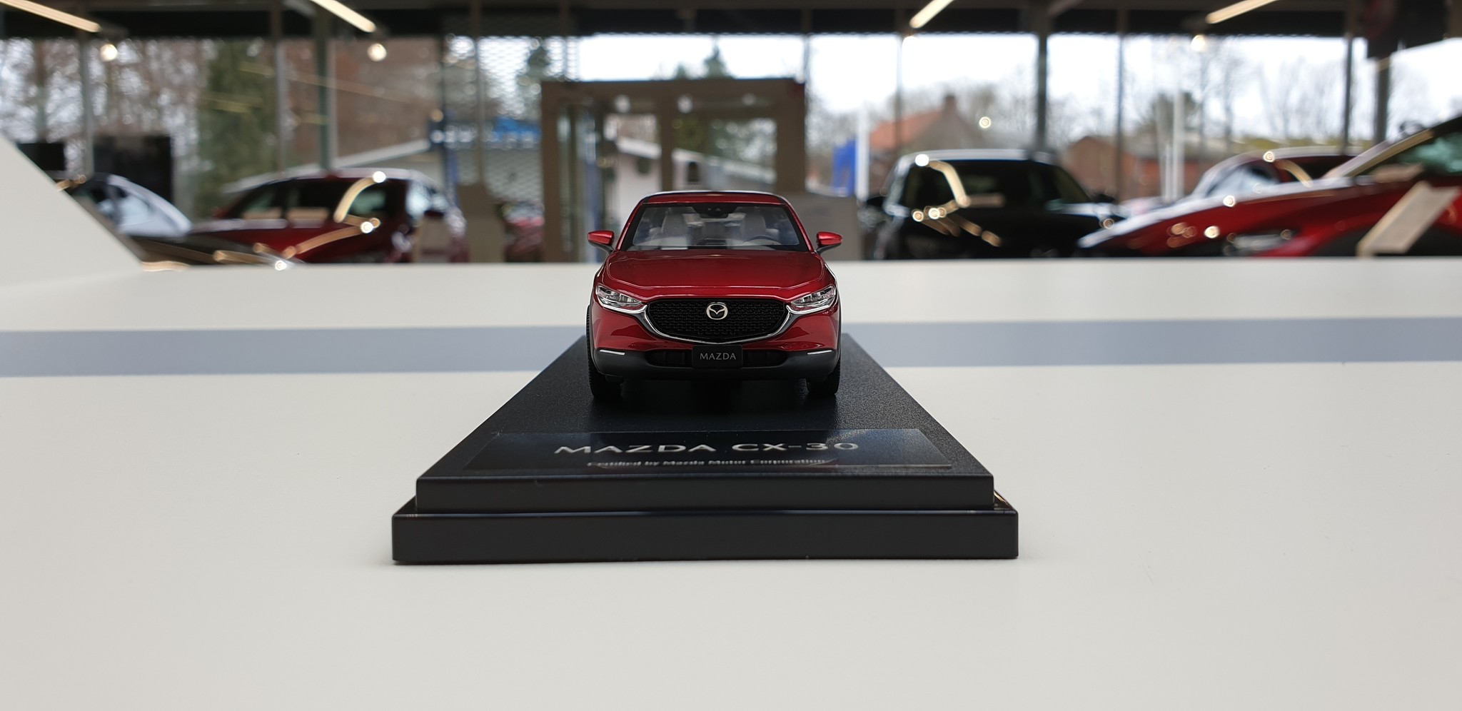

    Das Modell habe ich bei Prange auch schon gesehen aber günstig finde ich das nicht.
    Der Maßstab müsste im übrigen 1:43 sein und nicht wie beschrieben 1:40.
    Vielleicht könnte man bei einer Großbestellung über das Forum noch einen Rabatt rausholen.
    Bei Aliexpress gibt es das Mazda CX-30 Modell.
