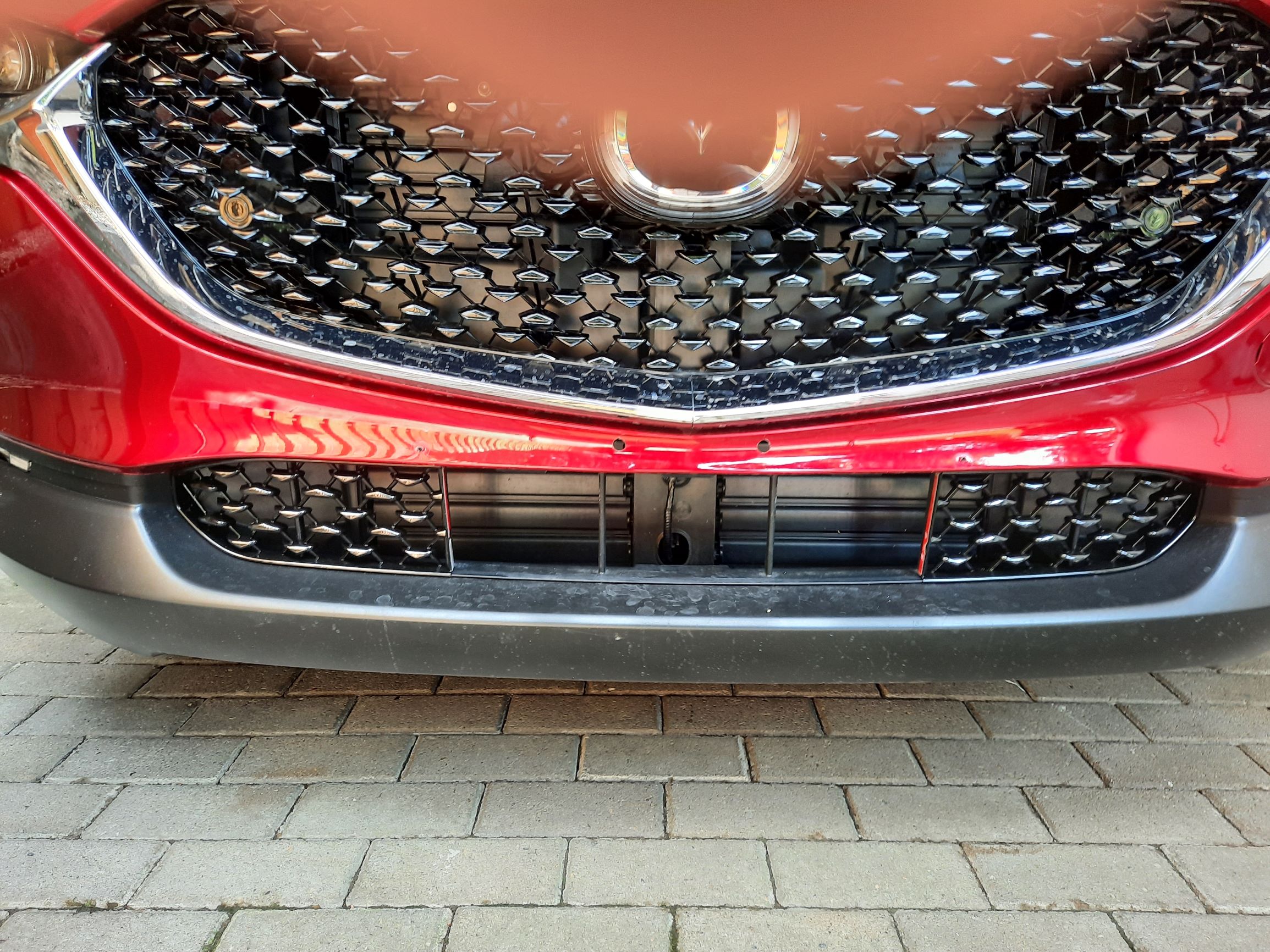

Prinzipiell hätte ich auch Bock auf die Teile, aber ich weigere mich kategorisch meinem Auto Gewalt anzutun, damit es passt! Von Zubehörteilen erwarte ich hundertprozentige Passgenauigkeit, auch wenn es sich um China-Gedönse handelt!
Ich hab auch erwartet, dass man das auspackt und reinklebt. Dass man bohren, feilen, sägen oder sonstwas muss, dazu nicht mal am Zubehör sondern am Auto, das sollte nicht sein.
Aber ärger Dich nicht. Es fällt kaum einem auf, dass da was verändert wurde. Meine Frau wusste nur, dass ich Wabengrills einbaue. Als ich ihr gesagt habe sie sind drin und sie könne mal schauen wollte sie wissen wo das jetzt was anderst ist. Und ich glaube selbst vielen CX-30 Fahrern fällt das auf den ersten Blick nicht auf.

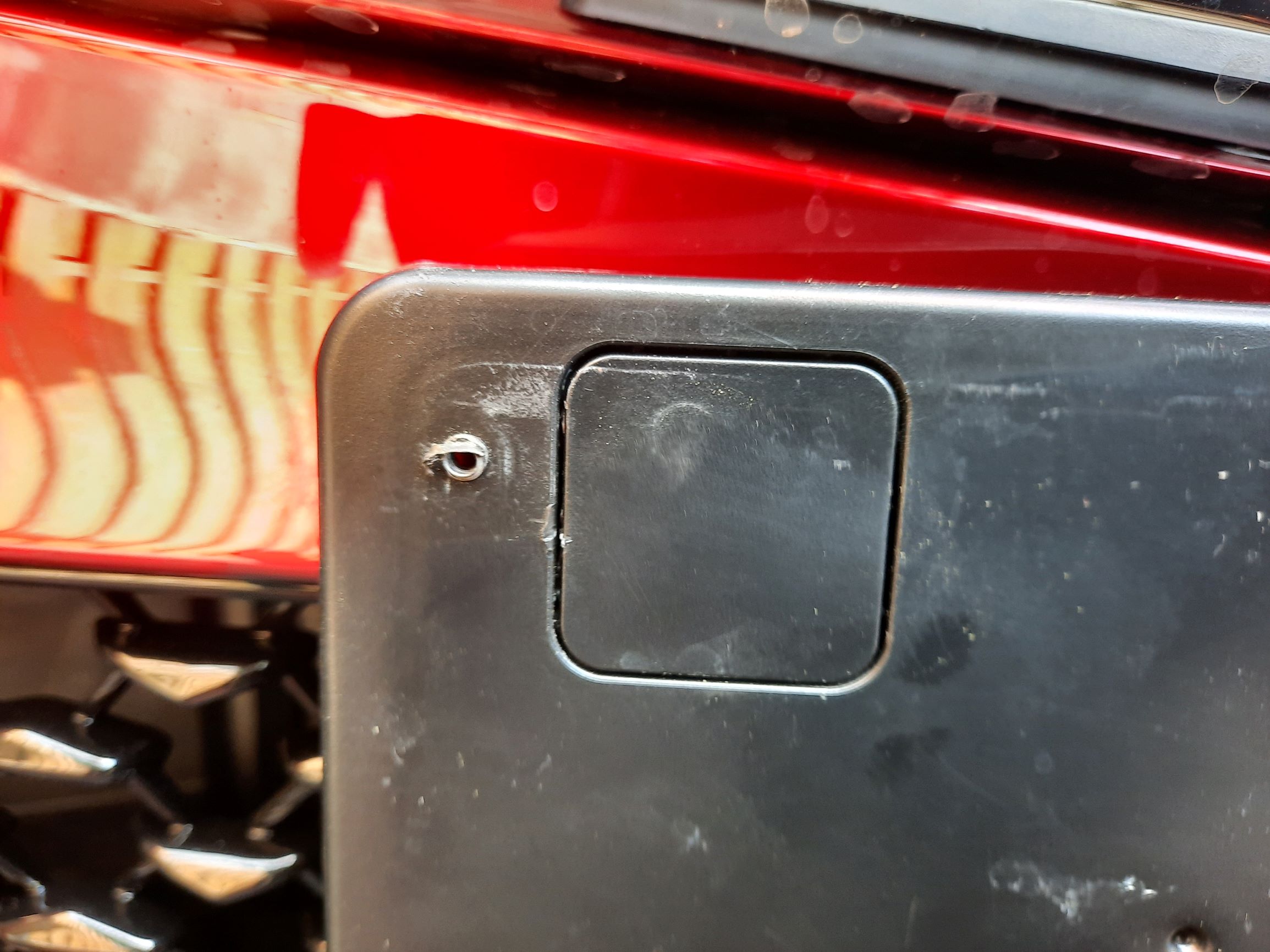

1. Das Kennzeichen aus dem Kennzeichenhalter entfernen (da gibt es Videos auf Youtube). Kommt drauf an welchen der Händler benutzt hat.
2. Kennzeichenhalter abschrauben
3. Nun die beiden quadratischen Clips oben links und recht am Grundhalter mit dem Schraubendreher raushebeln. Darunter ist dann eben eine Schraube wie auf dem Bild oder es ist genietet. Dann die Nieten aufbohren/anbohren oder Schrauben rausdrehen. Dann den Grundhalter oben nach vorn kippen. Der sitzt oben in 2 größeren Löchern. Unten hakt es dann etwas. Da muss man unter dem Grundhalter reingreifen und die 2 "Wiederhaken" ausklinken. Geht ganz einfach. Man sieht das.
Grundhalterbefestigung mit Abdeckungsclip - Kopie.jpgGrundhalterbefestigung - Kopie.jpg

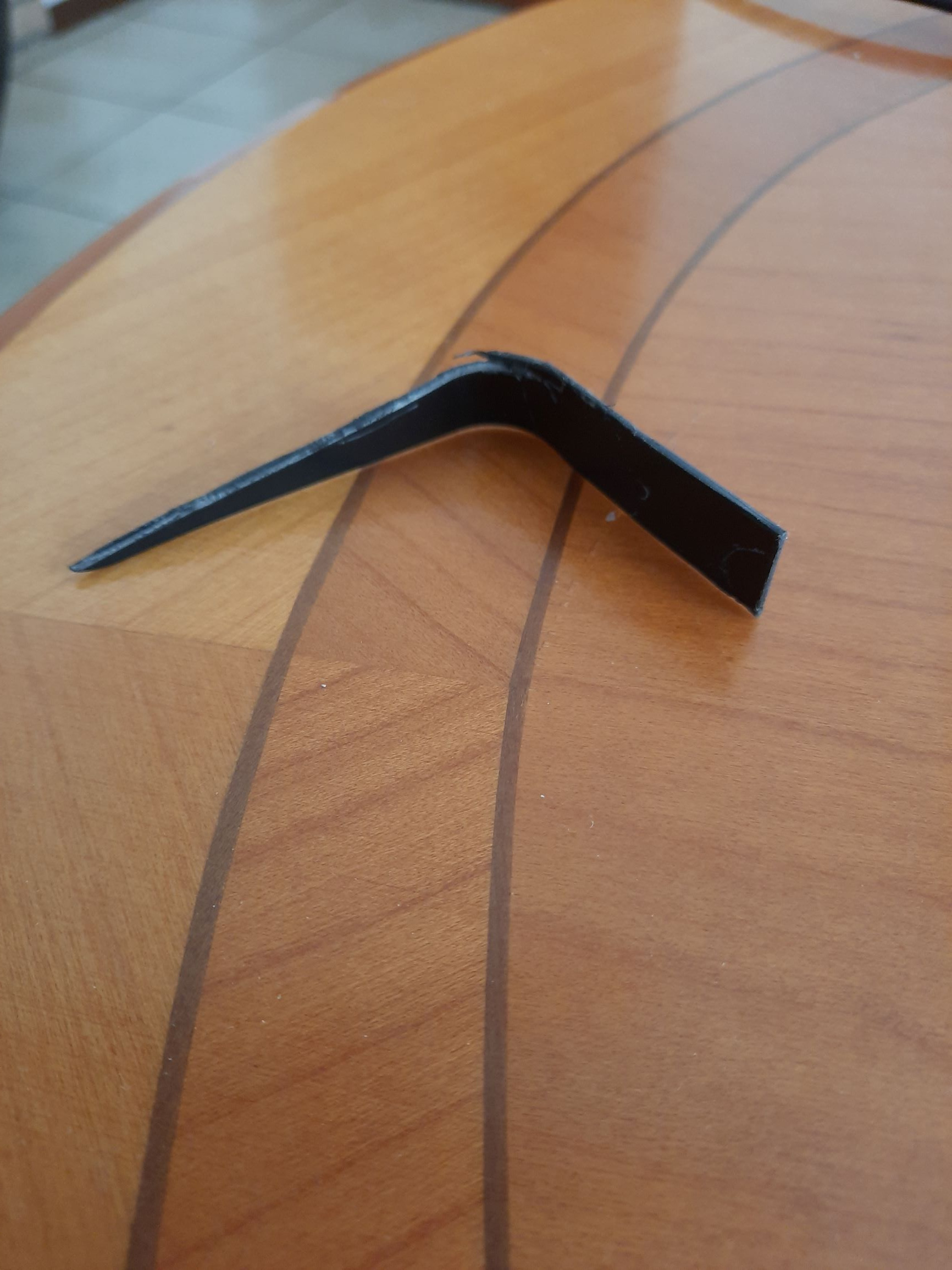

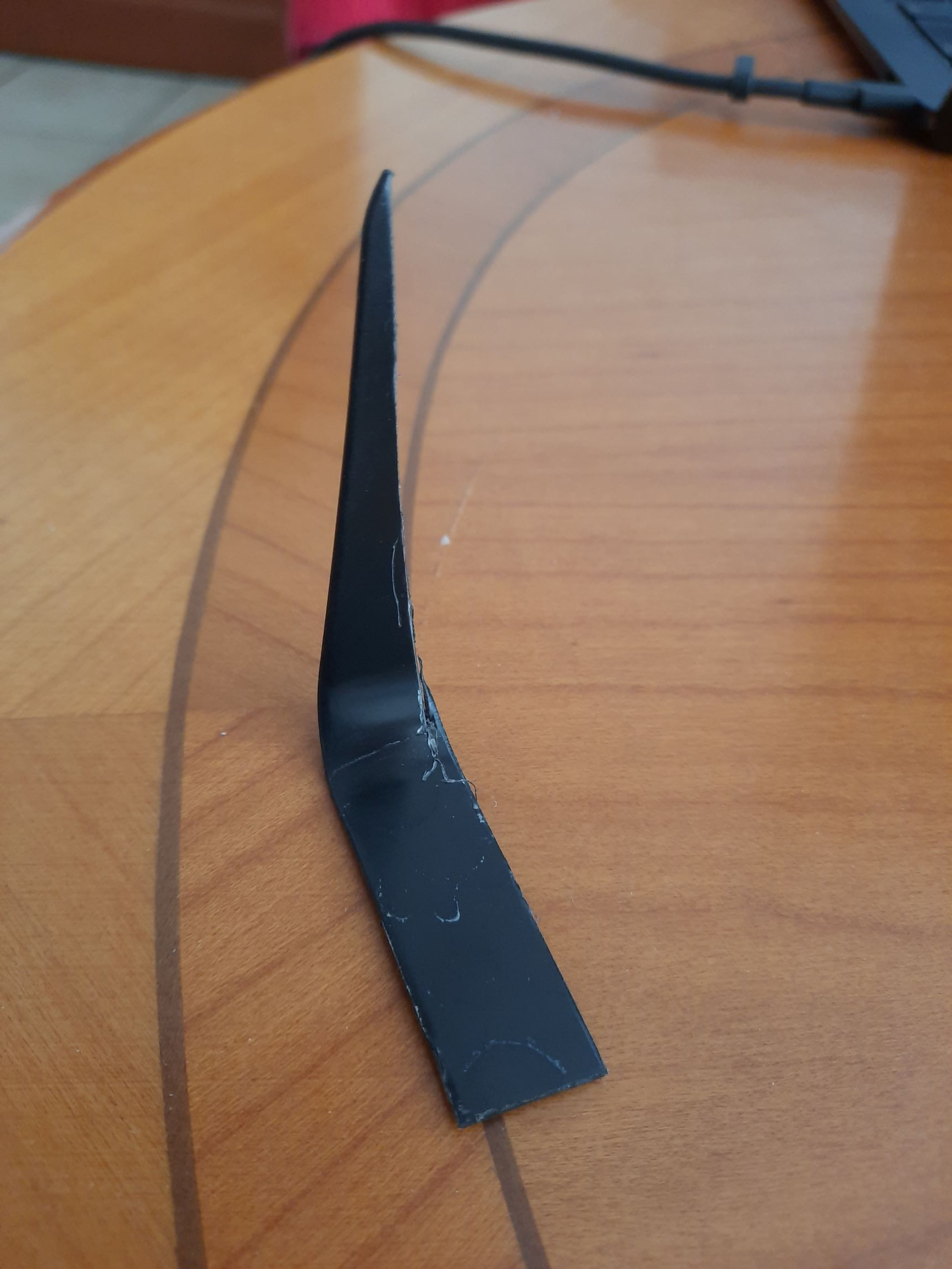

4. Am Grundhalter nun ca. 1,6 cm wie auf dem Bild rausschneiden. Man kann rundherum die 1,6 cm wegschneiden. Ich habe aber nur das was nötig ist weggeschnitten und den Rest gelassen. Ist dann etwas stabiler. An der Seite habe ich dann schräg geschnitten, also keine 1,6 cm weil es dann schön am Gitter anliegt (Stabilität). Siehe Bild des ausgeschnittenen Teils.

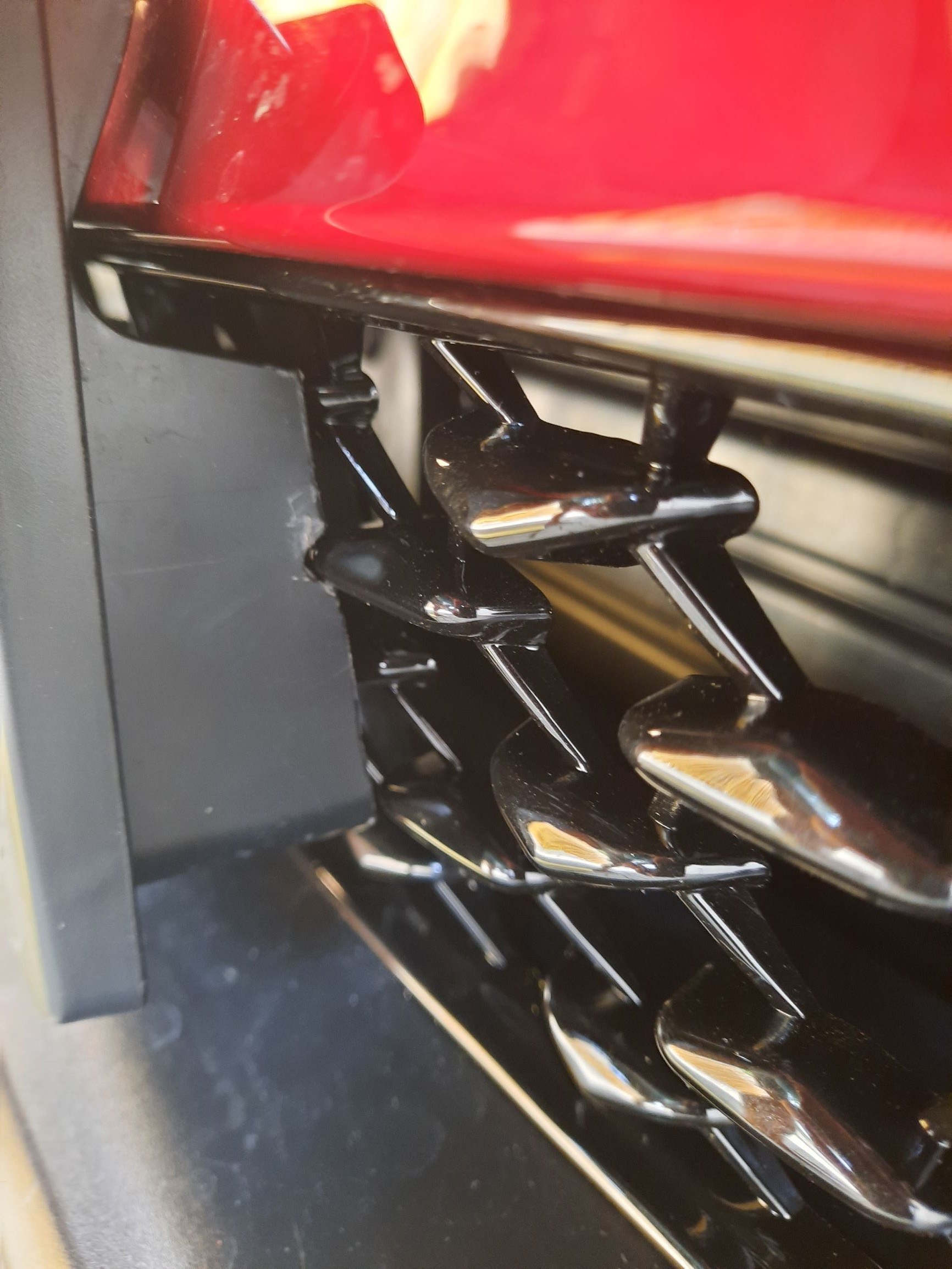

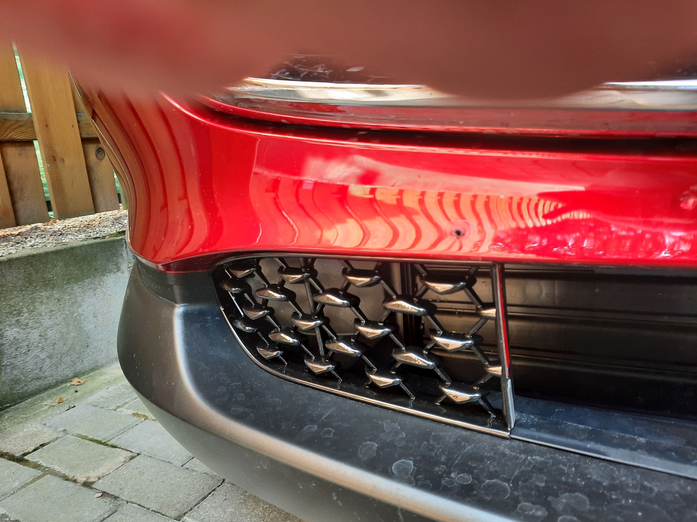

5. Mit dem Isopropanol oder Aceton und einem Lappen die Teile wo die Wabegitter hingeklebt werden abwischen damit der Klebestreifen gut hält.
6. Die 2 Gitter ankleben und mit Kabelbinder zusätzlich sichern. Muss nicht sein, aber denen trau ich mehr als den gefälschten 3M-Klebestreifen der Chinesen. Da wo man die rote Folie auf dem Klebeband sieht sollte das normaler an den Halter angeklebt werden. Also ohne diese ganzen Basteleien hier.
Beide angeklebt - Kopie.jpgLinks angeklebt - Kopie.jpgKabelbinder - Kopie.jpg
7. Den Grundhalter wieder montieren. Die 2 quadratischen Clipse wieder drauf. Dazu auf der einen Seite die der Clipse die kleine Lasche einfädeln, und auf der anderen Seite einfach draufdrücken. Dann clipst es von alleine rein.

Wie schon gesagt ist es eine leichte Fehlkonstruktion, da wohl die Grundhalter von Land zu Land abweichen und deshalb bei uns nicht passen. Normal sollte man da nicht am Auto rumschneiden müssen, sondern Folie vom Klebeband abziehen und reinkleben. Fertig. Ohne Schraubereien, Feilen usw.

Wenn man es so sieht....zumal der Schilderträger, in Fahrtrichtung gesehen, leicht nach links hängt.
Ihr seid elende Drecksäcke.
Das waren die Arschgeigen die den Grundträger montiert haben. Also die 2 großen Löcher oben in der Stoßstange. Ich mach doch aus dem einen Loch jetzt keine Langnut um das auszugleichen.
Wenn das die in Antwerpen montieren frag ich mich wieso die mal Schrauben und mal Nieten nehmen diese Pommesesser in Belgien. Und mal einen weniger kippen damit der Halter nicht schräg gebohrt wird.
Mit dem Kennzeichenhalter kann man das ein wenig ausgleichen. Dann sieht man es aber auch weil die Kanten des Grundhalters und des Kennzeichenhalters nicht mehr schön parallel laufen. Und jetzt? Habs gerade extra wegen euch etwas "vermittelt".
