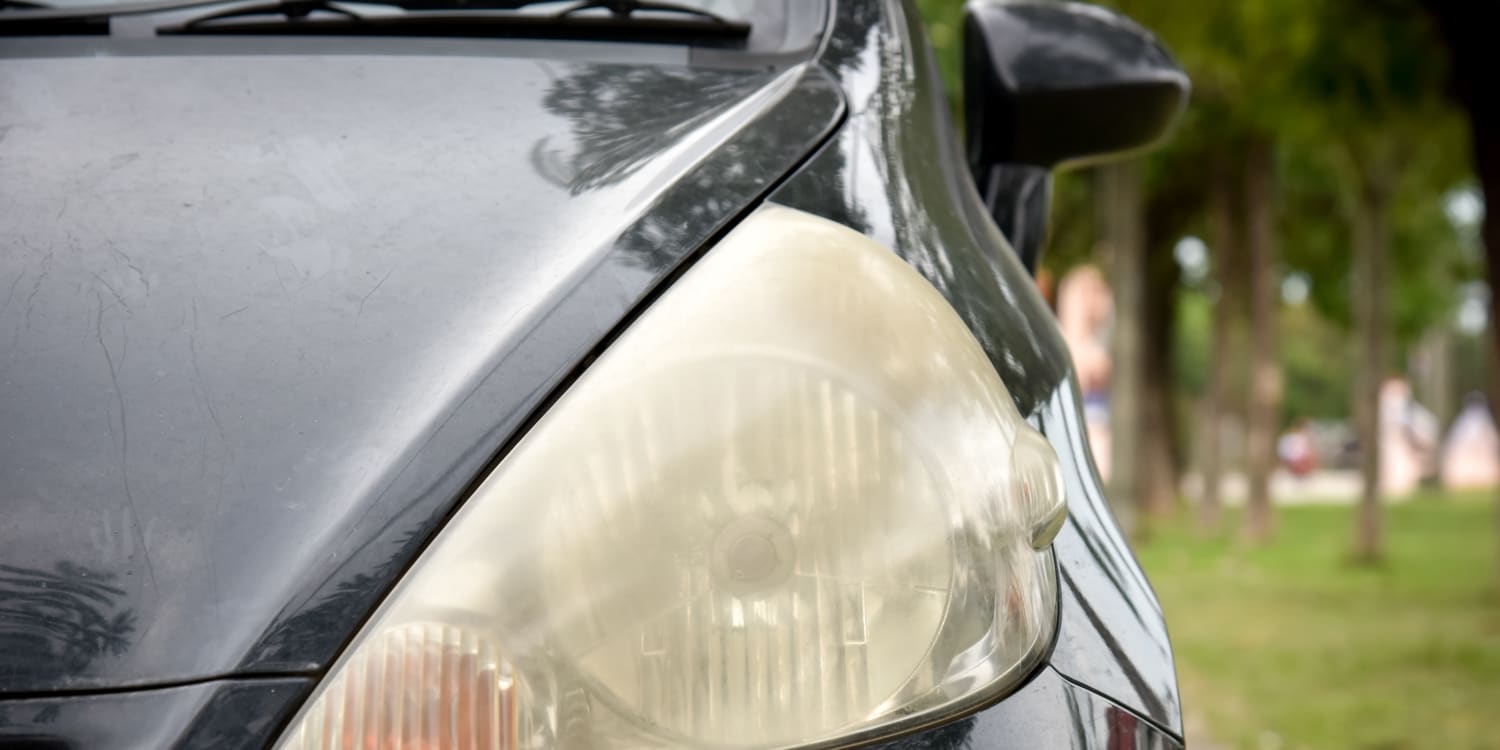

Kondenswasser in den Rückleuchten ist das normal ???
Moin Miki100%,
sorry, kann speziell bei LED-Leuchten bei entsprechenden Bedingungen (nach Autowäschen) vorkommen.
"Leider" wollen wir die einfachsten Naturgesetze einfach nicht wahrhaben bzw. nicht akzeptieren.
Wann und warum tritt eine Kondensatbildung auf?
Bitte googlen, Lehrbücher suchen oder seinen alten Lehrer befragen.
Aber Design/Technik und Naturgesetze lassen sich eben nicht immer ganz einfach unter einen Hut bringen,
ohne dass es ev. Probleme gibt.
Dies haben auch schon andere Hersteller (auch renommierte Deutsche) zur Kenntnis nehmen dürfen.

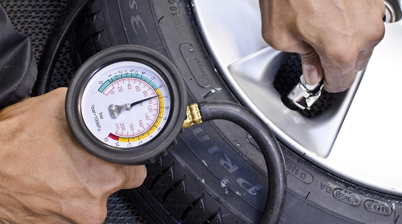

Zitat von kuno11
"... Mit dem Model 2024 neige ich dazu, dass Mazda nicht mehr so gute Autos baut. Kürzlich war bei einer Temperatur von -7 °C in allen vier Reifen nur noch ein Druck von 2,0 statt 2,5 bar. Und das vor Antritt einer Urlaubsfahrt. Schon zum zweiten Mal den Mazda Europe Service gebraucht.!
Moin kuno11,
sorry, aber ich und viele andere neigen aber dazu, dass du ...
Bitte erkläre uns umfangreich, weshalb du Mazda für ganz normale physikalische Vorgänge verantwortlich machst.
Die Reifen verlieren nicht an Druck, sondern der Druck sinkt aufgrund einfacher Physik.
Zum Nachlesen
Reifendruck bei Winterreifen: Kälte macht den Reifen platt So ändert sich der Reifendruck bei Kälte.
