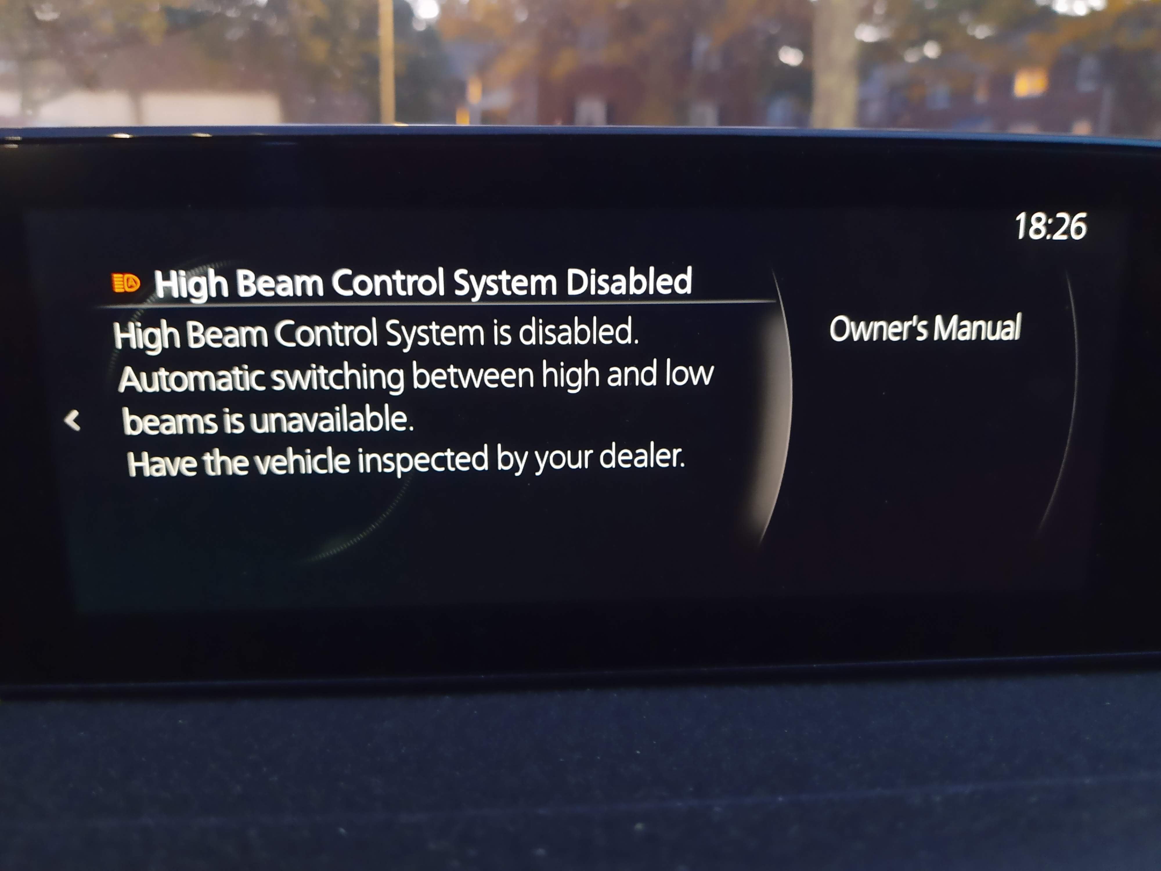

    Kamerastörung. Das Unterstützungssystem ist teilweise...
    Hallo, Also, eines Morgens ohne Vorwarnung zeigt das Auto (mit nur 6600 Meilen!) die folgenden Fehler an (siehe Fotos): Kamera-Fehlfunktion…
