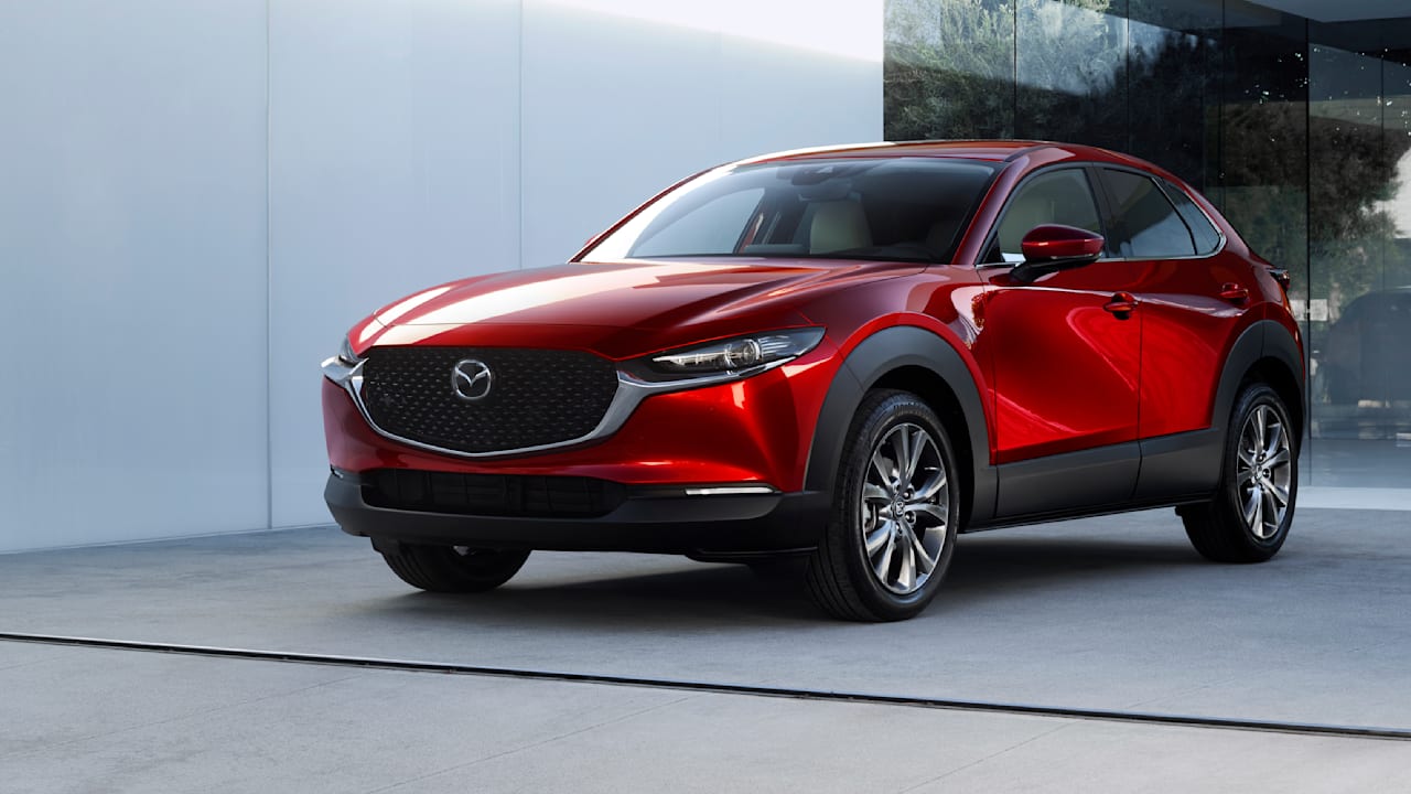

Es steht zwar in der Meldung, es betrifft nur Mazda 3, aber bei mir ist dies bei meinem CX 30 vor 3 Wochen auf der Autobahn
(2 spurig , rechte Spur neben mir ein LKW, Geschwindigkeit ca. 60-70 km/h) ca. 30 - 40m vor mir hat ein Fahrzeug gebremst (Ministau), passiert.
Die Situation war überhaupt nicht brenzlig, oder es musste aus irgend einem Grund voll gebremst werden, sondern ein kontrolliertes Bremsen hätte vollkommen ausgereicht und habe ich auch gemacht.
 Aber mein CX 30 hat im Display mit Riesigen Buchstaben angezeigt BREMSEN >>und hat dann eine gefühlte Hundertstel Sekunde später, eine Vollbremsung vom allerfeinsten hingelegt...
Die Bremsen haben noch nach einer Stunde gestunken..Der Hintermann hat gehupt und wäre mir beinahe draufgefahren.
War eine Herzschlagsituation für mich unglaublich, habe vor solch einer Situation heute noch Angst, das dies öfter passieren könnte, war aber bisher nicht mehr bei mir.
Solch eine Situation ist ja auch nicht jeden Tag reproduzierbar.
Da bisher hier im Forum keinerlei Meldungen dieser Art waren, dachte ich mir ich stelle dies mal zur Diskussion hier ein.
Vielleicht gibt es von anderen CX 30 oder Mazda 3 Mitgliedern auch ähnliches zu berichten, bevor ich mein Autohaus diesbezüglich mal befrage.
