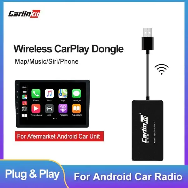

  • So geht es aber auch.?
    https://a.aliexpress.com/_BVE9RO

    Dürfte aber gerade nicht funktionieren. Siehe den Hinweis, dass es nur mit Nachrüstgeräten auf Android-Basis geht (soll ja uach eine App auf dem Gerät im Auto installiert werden...).
    Oder?

  • So ein Teil gibt in auch in Deutschland , wurde hier irgendwo schon einmal gepostet und bei Ali muß man sich halt das richtige suchen.

  • Soviel ich mir bisher erlesen habe, gibt es solche Adapter, die auch mit Hersteller-Navis funktionieren (könnten) bisher nur für CarPlay, nicht jedoch für Android Auto.
    Aber ich lasse mich gern vom Gegenteil überzeugen, wenn jemand so ein Teil konkret benennen kann (und am besten ausprobiert hat).
    Gerade so etwas suche ich ja.
    Also: weiß jemand etwas Konkretes?
