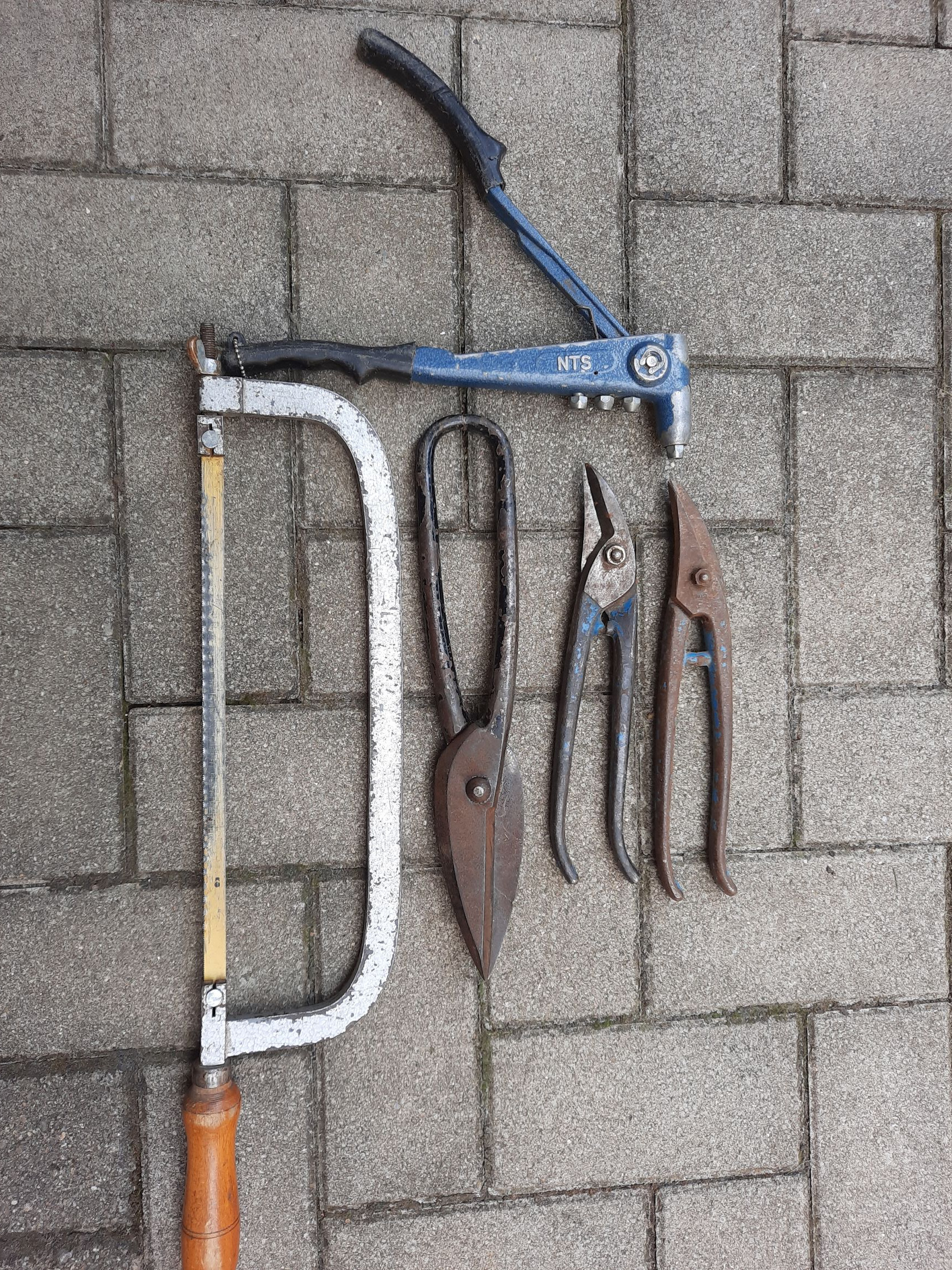

    Man braucht:
    • Einen Schraubendreher und einen Kreuzschlitzdreher.
    • Zum Schneiden eine Blechschere, Gartenschere, robuste Küchenschere oder dergleichen. Oder eine Eisensäge oder Sägeblatt davon. Wenn man mit einem Cuttermesser mehrmals schneidet wird auch das gehen.
    • Isopropanol oder Aceton. Geht natürlich auch ein anderer Entfetter
    • 2-4 kleine Kabelbinder möglichst schwarz
    • Falls der Grundhalter genietet ist eine Bohrmaschine zum aufbohren der Hohlnieten. Falls man das wieder nieten möchte eine Blindnietenzange. Manche nehmen dann statt Nieten eben Schrauben mit Mutter und Unterlagsscheibe dafür.

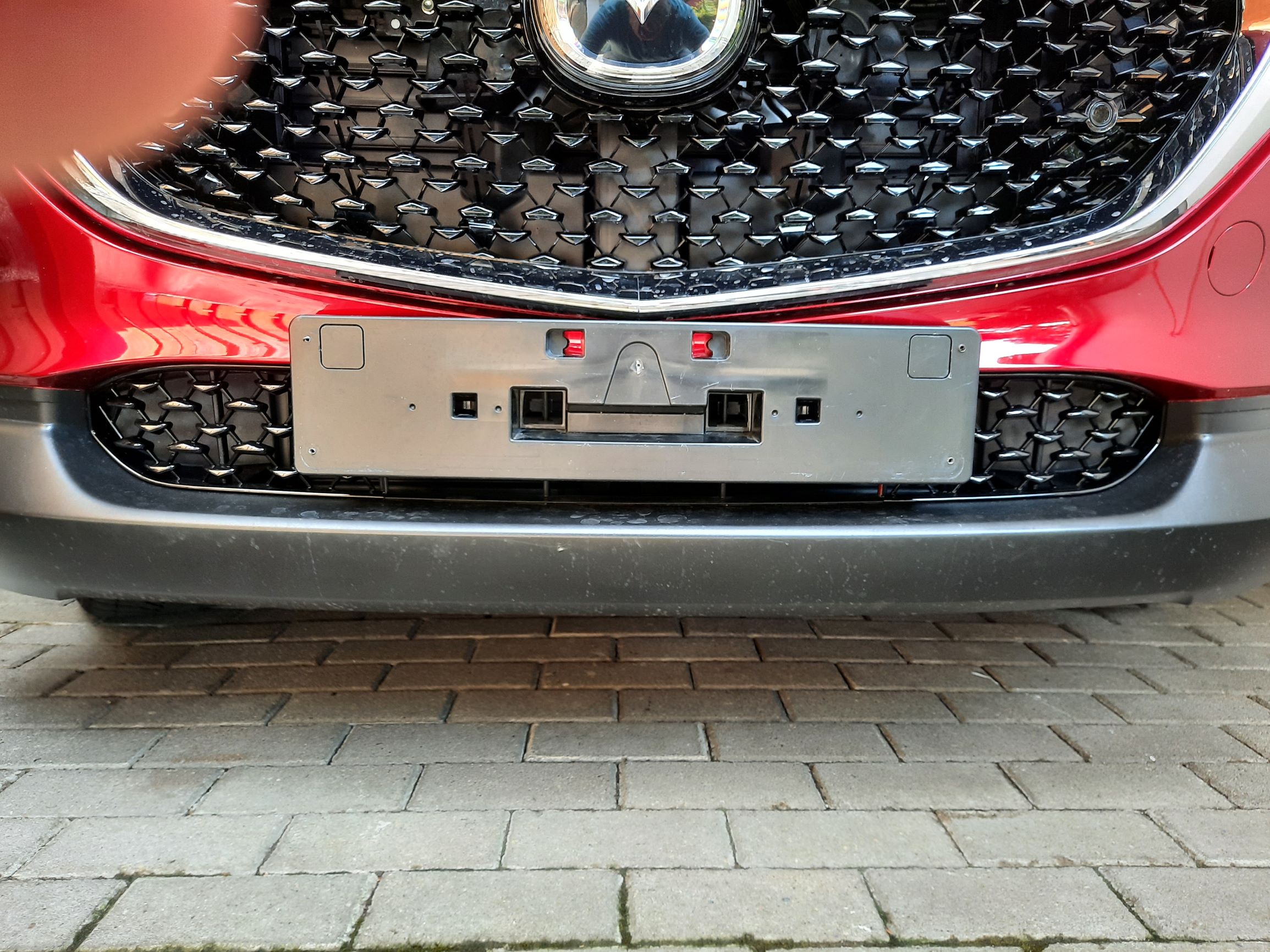

    1. Das Kennzeichen aus dem Kennzeichenhalter entfernen (da gibt es Videos auf Youtube). Kommt drauf an welchen der Händler benutzt hat.
    2. Kennzeichenhalter abschrauben

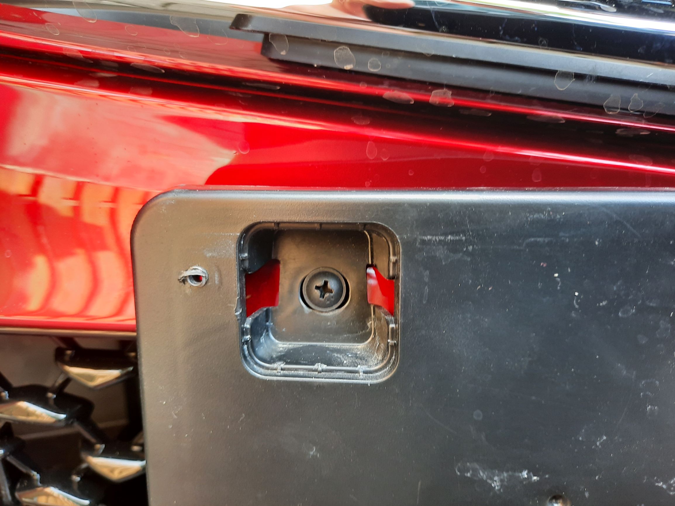

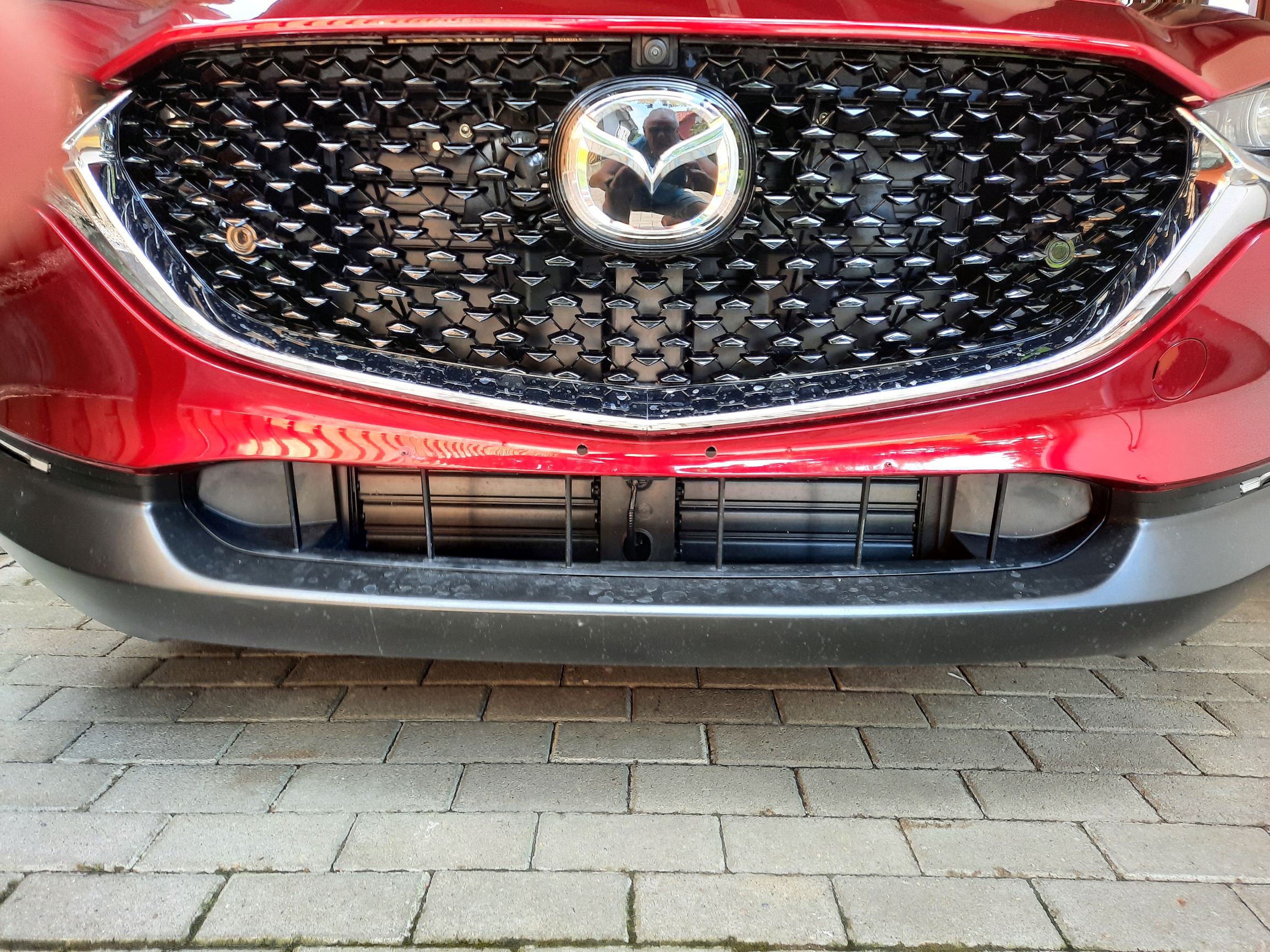

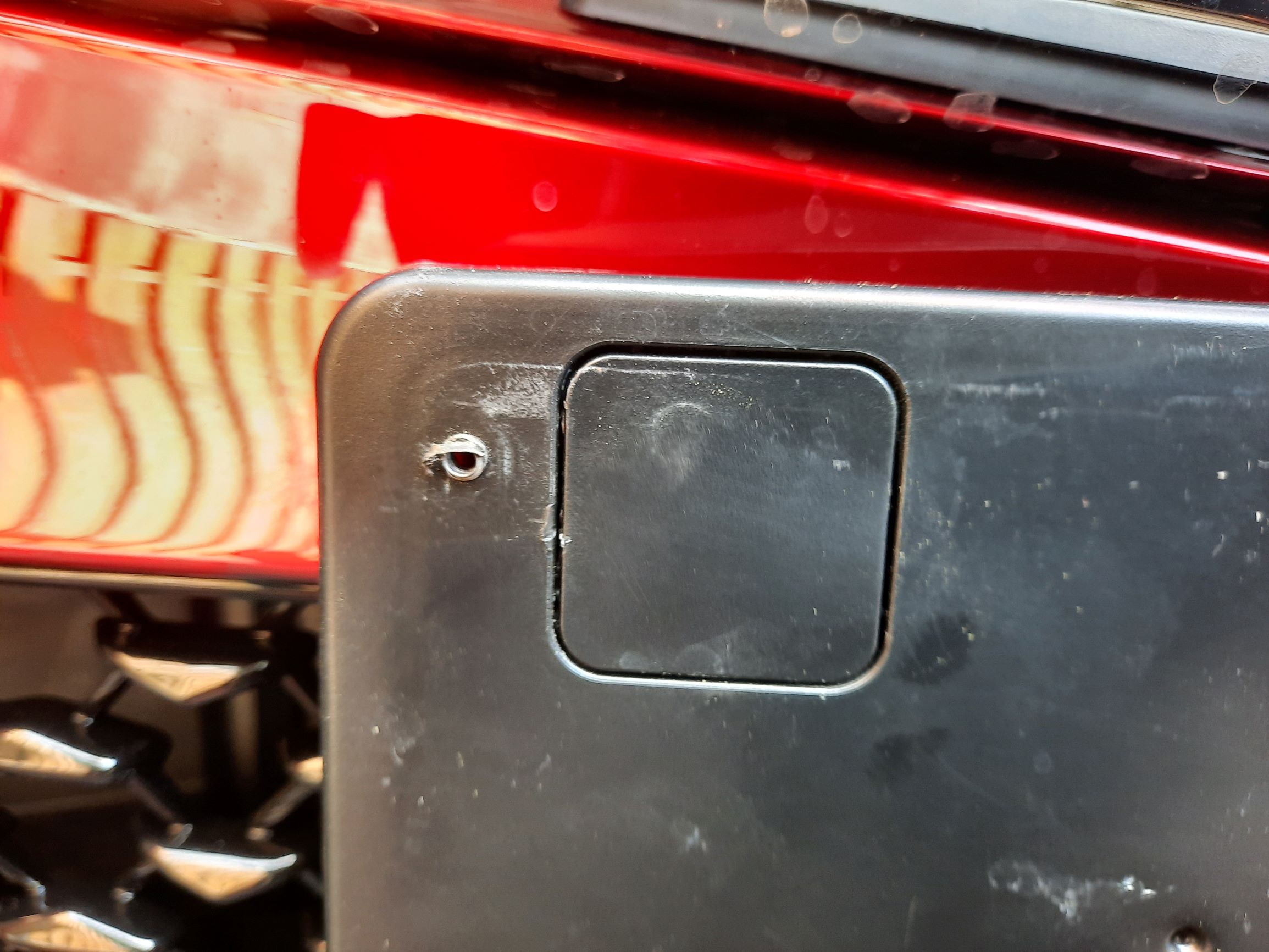

    3. Nun die beiden quadratischen Clips oben links und recht am Grundhalter mit dem Schraubendreher raushebeln. Darunter ist dann eben eine Schraube wie auf dem Bild oder es ist genietet. Dann die Nieten aufbohren/anbohren oder Schrauben rausdrehen. Dann den Grundhalter oben nach vorn kippen. Der sitzt oben in 2 größeren Löchern. Unten hakt es dann etwas. Da muss man unter dem Grundhalter reingreifen und die 2 "Wiederhaken" ausklinken. Geht ganz einfach. Man sieht das.
    Grundhalterbefestigung mit Abdeckungsclip - Kopie.jpgGrundhalterbefestigung - Kopie.jpg

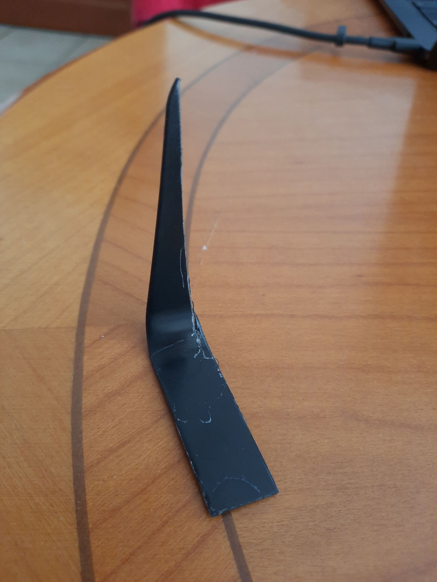

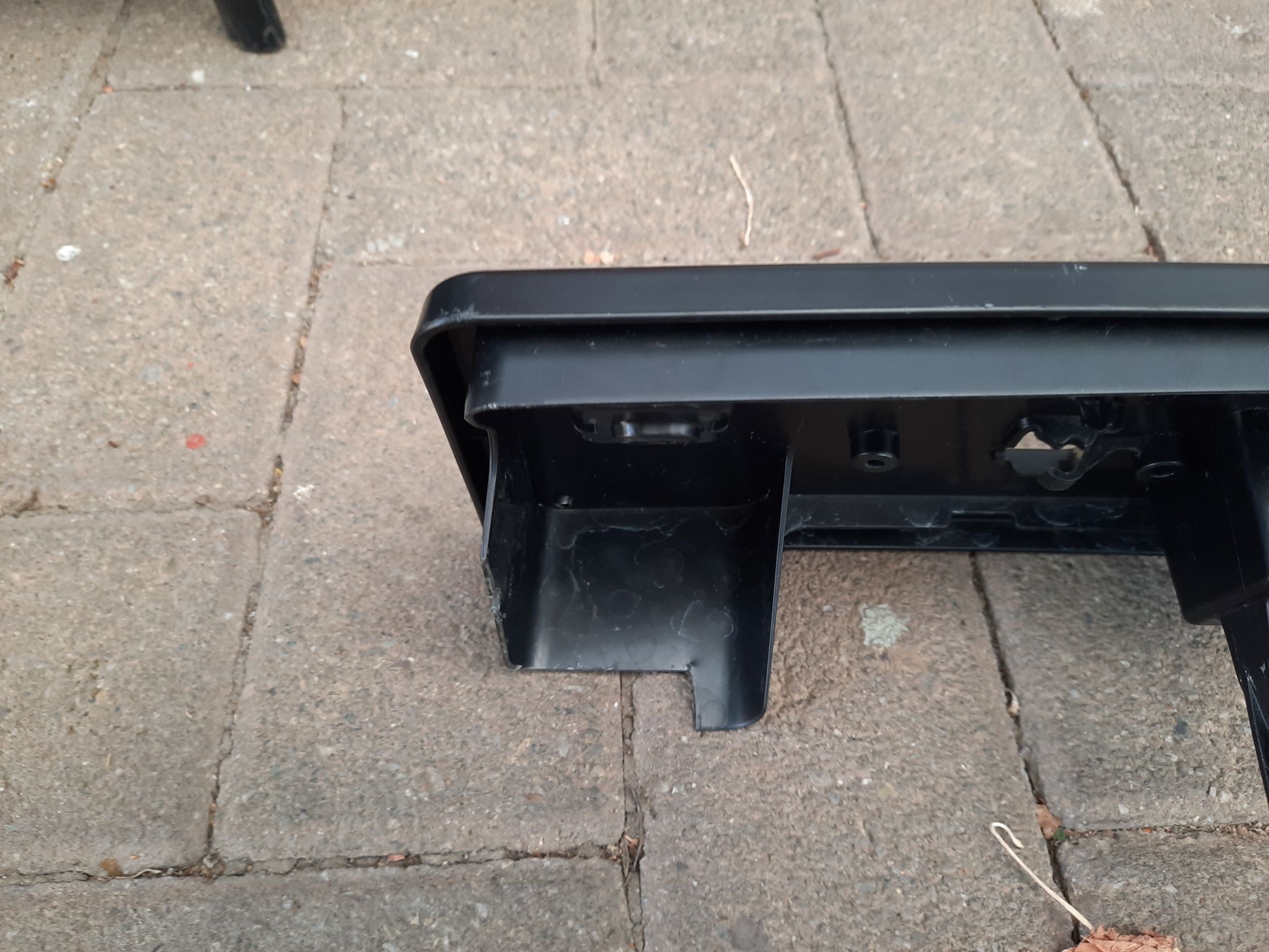

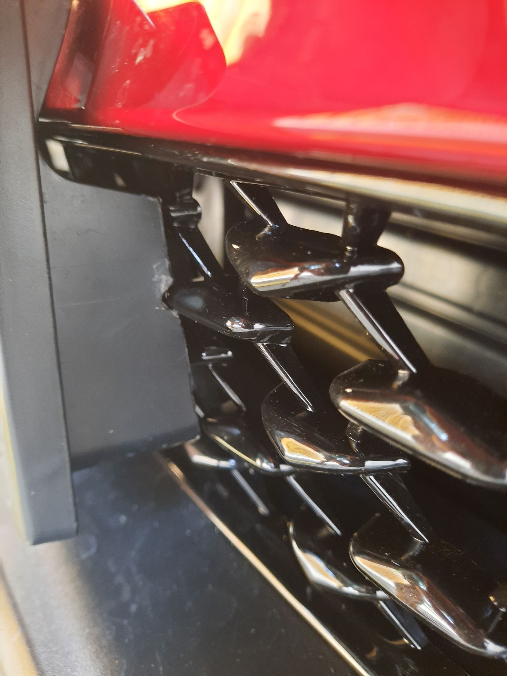

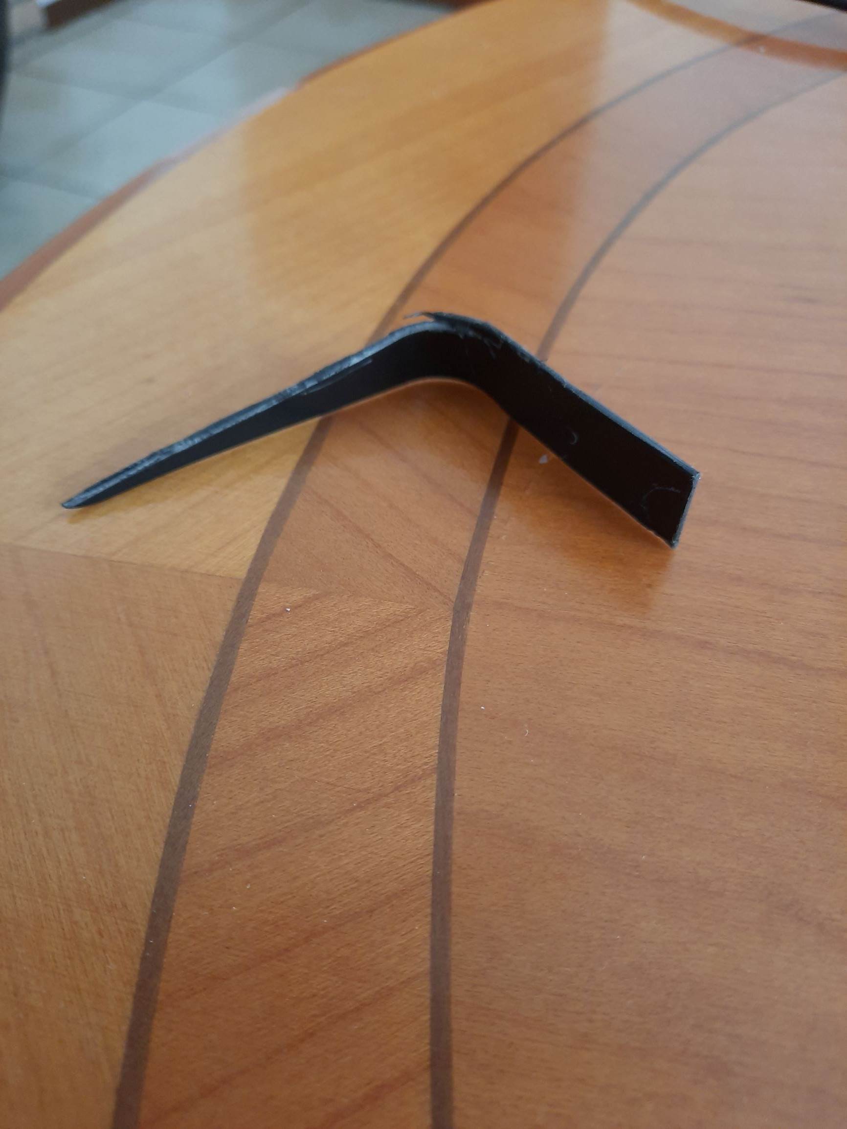

    4. Am Grundhalter nun ca. 1,6 cm wie auf dem Bild rausschneiden. Man kann rundherum die 1,6 cm wegschneiden. Ich habe aber nur das was nötig ist weggeschnitten und den Rest gelassen. Ist dann etwas stabiler. An der Seite habe ich dann schräg geschnitten, also keine 1,6 cm weil es dann schön am Gitter anliegt (Stabilität). Siehe Bild des ausgeschnittenen Teils.
    5. Mit dem Isopropanol oder Aceton und einem Lappen die Teile wo die Wabegitter hingeklebt werden abwischen damit der Klebestreifen gut hält.

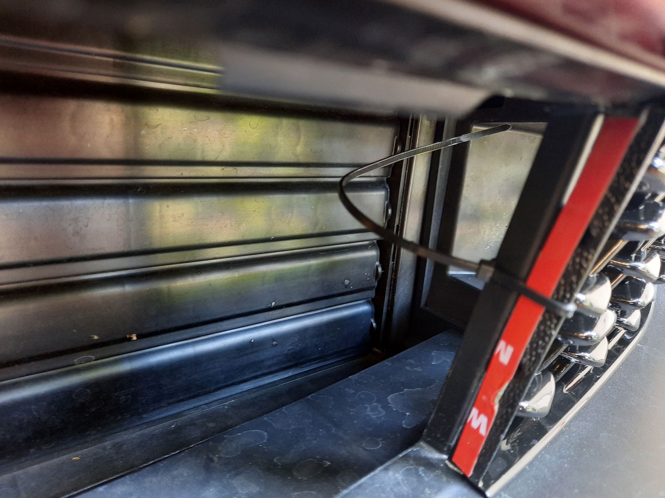

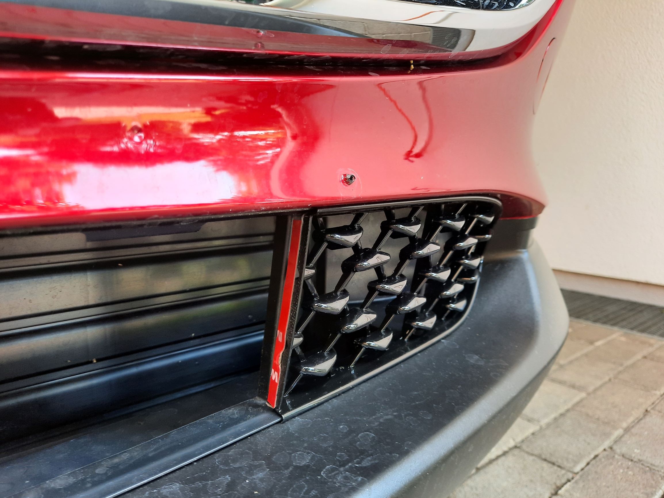

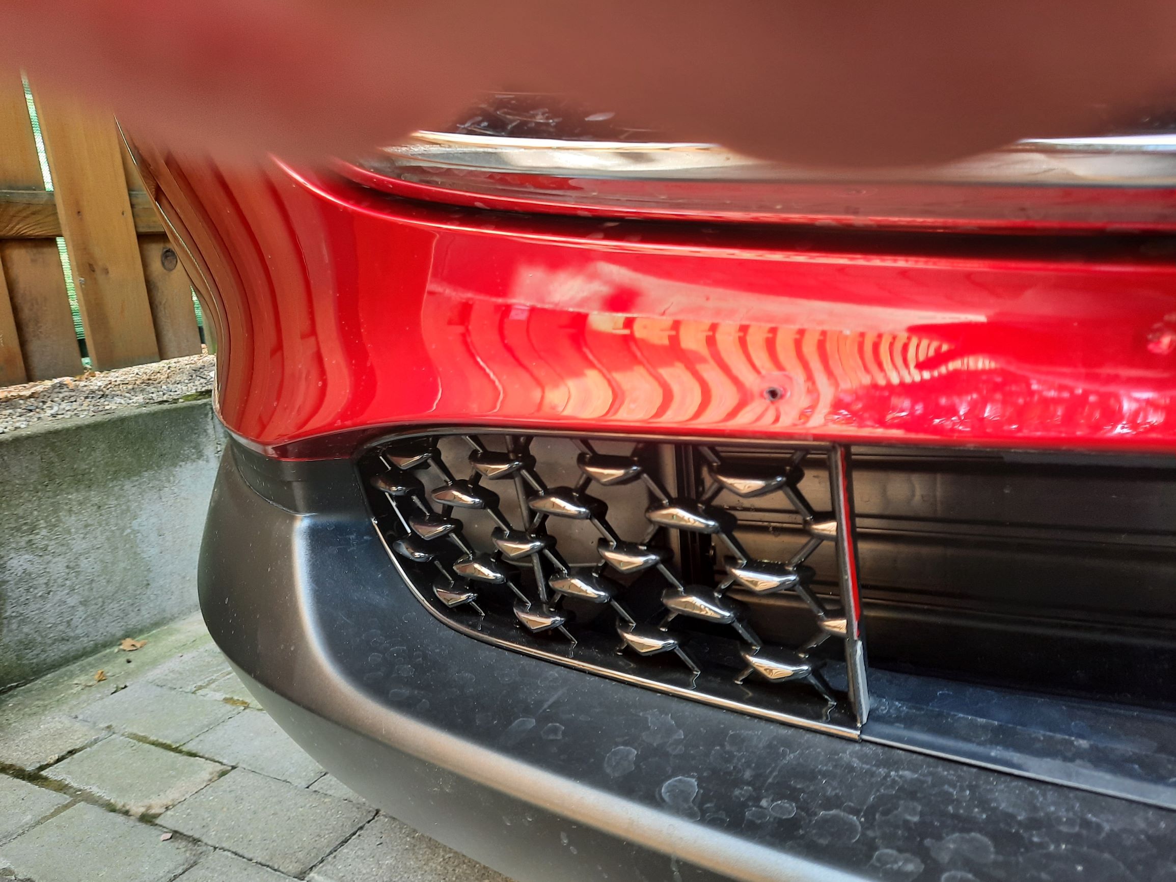

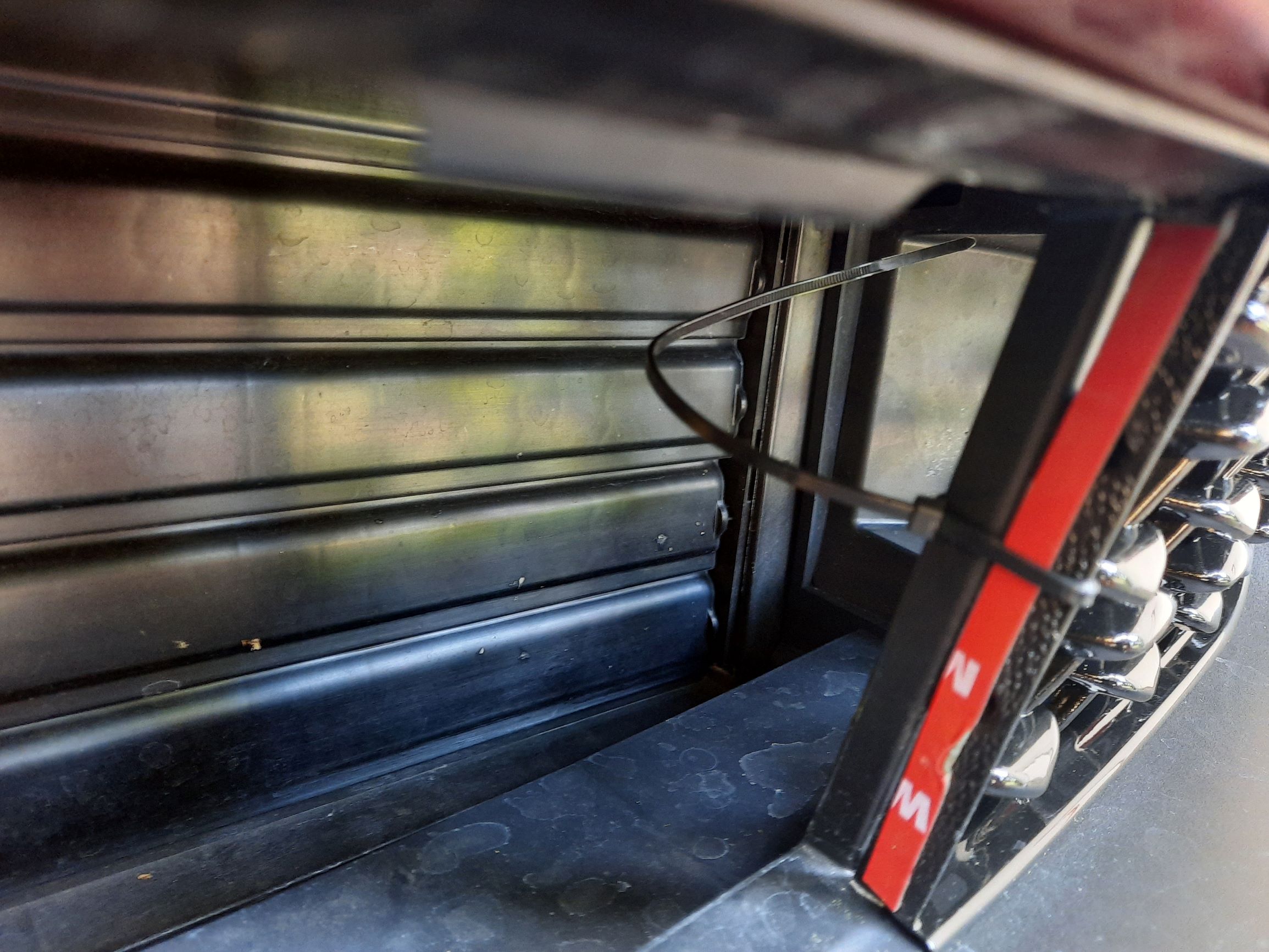

    6. Die 2 Gitter ankleben und mit Kabelbinder zusätzlich sichern. Muss nicht sein, aber denen trau ich mehr als den gefälschten 3M-Klebestreifen der Chinesen. Da wo man die rote Folie auf dem Klebeband sieht sollte das normaler an den Halter angeklebt werden. Also ohne diese ganzen Basteleien hier.
    Beide angeklebt - Kopie.jpgLinks angeklebt - Kopie.jpgKabelbinder - Kopie.jpg

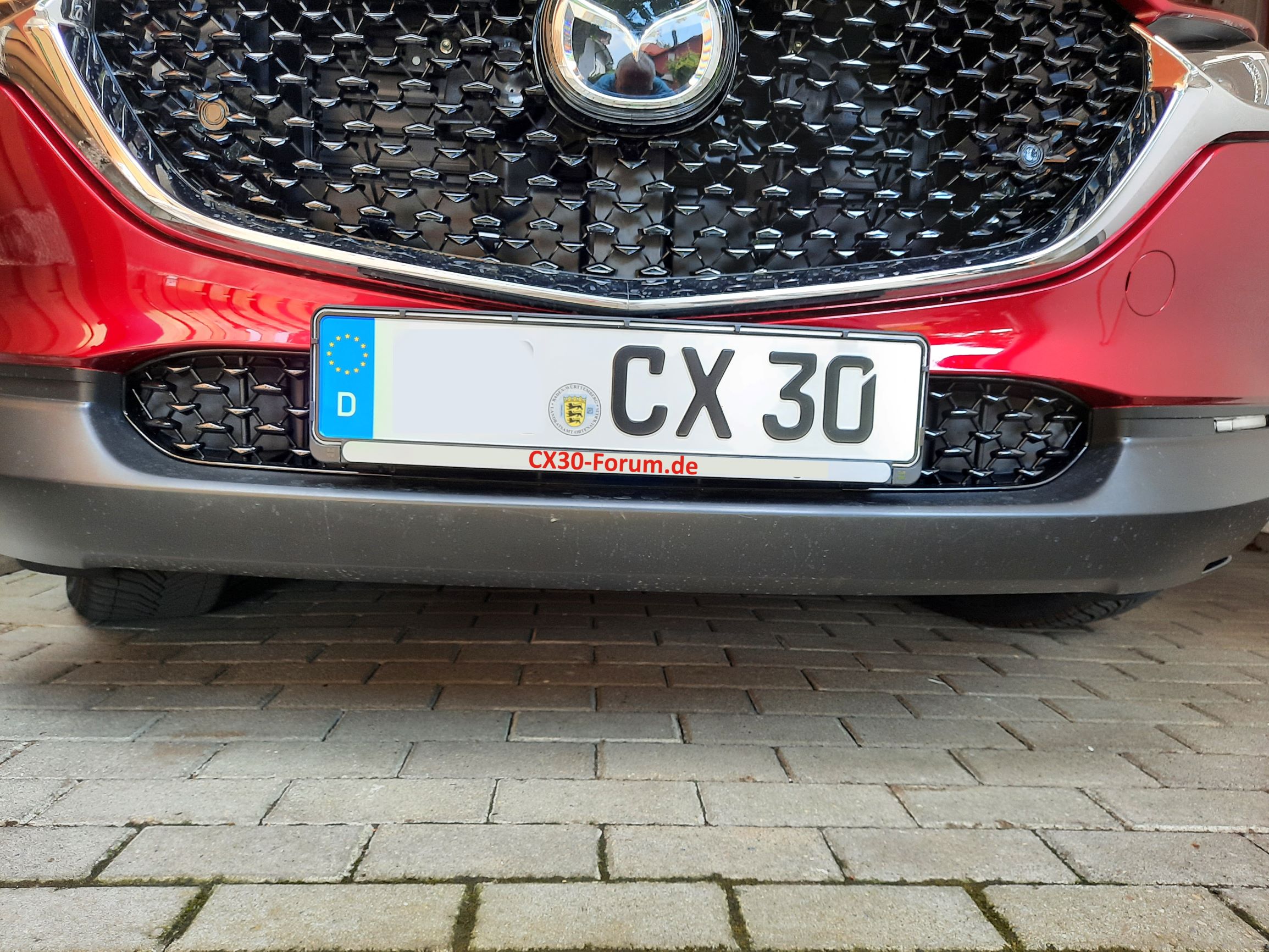

    7. Den Grundhalter wieder montieren. Die 2 quadratischen Clipse wieder drauf. Dazu auf der einen Seite die der Clipse die kleine Lasche einfädeln, und auf der anderen Seite einfach draufdrücken. Dann clipst es von alleine rein.
    8. Kennzeichenhalter wieder mit den Schrauben befestigen.

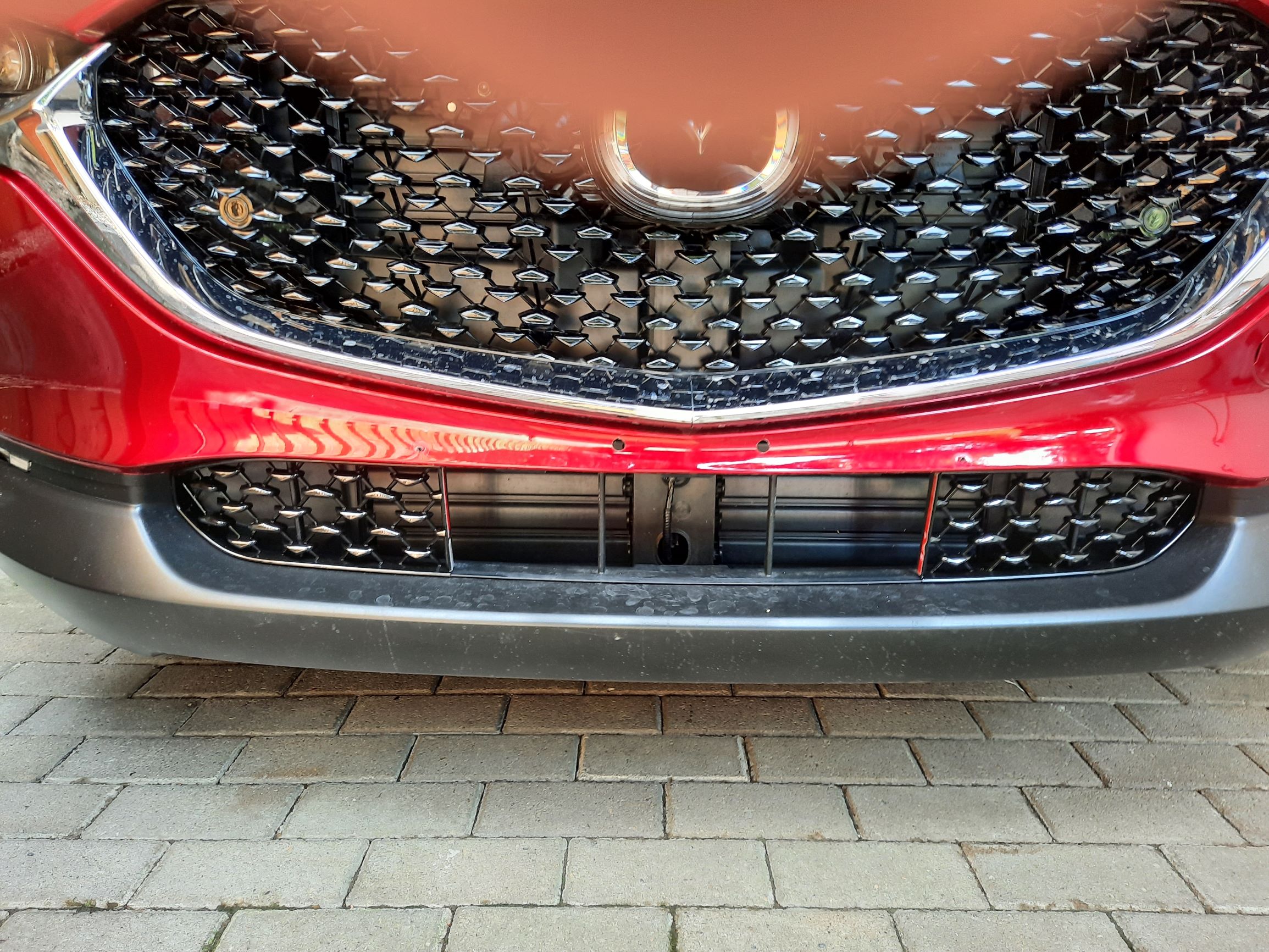

    9. Kennzeichen wieder in den Halter montieren. Fertig.
