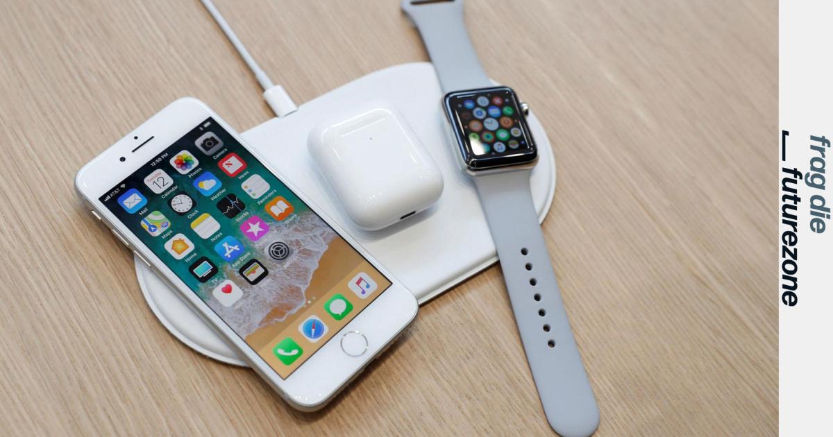

  • Schadet induktives Laden dem Handy-Akku?
    Drahtloses Laden ist praktisch, aber es kommt zu Hitzeentwicklung. Wir haben uns angesehen, wie problematisch das ist.
    futurezone.at
