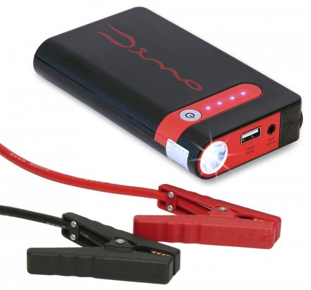

ich habe mich nach längerer Recherche für die entschieden: https://www.amazon.de/gp/product/B012DC26K4/ref=ppx_yo_dt_b_asin_ti...
das Dinopack habe ich auch!
Hab auch .
