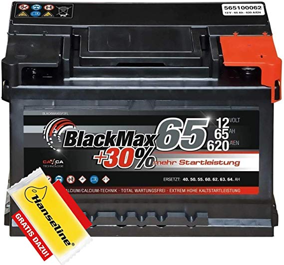

    Black Max Autobatterie - ExpertenTesten.de
    Eine Black Max Autobatterie zählt zu den Starter Batterien unter 100 Euro. Allerdings bemängeln Kunden im Test, die Laufzeit der Black Max Autobatterie als zu…
    www.expertentesten.de
    BlackMax Autobatterie 12V 65Ah | Batterie Test 2022
    llll➤ Aktueller BlackMax Autobatterie 12V 65Ah Batterie Test bzw. Experteneinschätzung 2022: Bewertung mit ✔ Fotos, ✔ Vor- bzw. Nachteilen und ✔…
    www.batterie.org
    ▷ Autobatterien Vergleich – Testsieger
    Autobatterien im Test – die besten Modelle 2022 im Vergleich   Die beste Autobatterie für das Auto zu finden kann recht kompliziert sein, da die Auswahl groß…
    automotormagazin.de
    Blackmax 50AH und 75 AH im Vergleich
    AGM Batterie Test und Vergleich 2022 Dezember - Aktuelle Prüfung und Rückmeldung, Vergleich & Empfehlungen - Riewes.de
    ⭐ Überblick ❗ AGM Batterie Test und Vergleich Test im Vergleich ⭐ Preis / Leistungssieger ⭐ Kaufratgeber❗
    riewes.de
    (Blackmax AGM 80 AH im Vergleich)
    - Black Max Starterbatterien sind Alternative zu teureren Markenmodellen. Sie haben lt. Expertentest eine Laufzeit zwischen drei und fünf Jahren.
    - aus Amazon-Kunden-Rezensionen:
    Da fällt auf, dass häufig die offenbar guten Kaltstartleistungen der Batterie erwähnt werden. Des weiteren wird immer wieder ihre Zuverlässigkeit angesprochen. Diese soll sogar gegeben sein, wenn das entsprechende Fahrzeug häufiger nicht bewegt wird. Auch die offensichtlich eher einfache Montage wird als Plus bewertet. Hinsichtlich Langlebigkeit gibt es allerdings widersprüchliche Äußerungen – womit wir direkt in den negativen Bereich kommen. Hier berichten einige User davon, dass die Batterie bereits nach zwei Jahren schlapp gemacht hat. Kein Einzelfall. Andere User haben sie jedoch schon länger im Auto – ohne Beanstandungen. Manche vermuten, dass die teilweise festgestellte kurze Lebensdauer einer zu langen Lagerung geschuldet sein könnte.

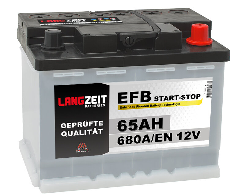

  • Wenn ich die Batterie im X betrachte, erkenne ich:
    1. EFB Technologie
    2. Verschliessbare Stopfen, wie früher, zum Nachfüllen.
    3. Sockeltyp laut Doku bei Yuasa B3/B4 mit Holddown Adapter, in Europa B13
    4. Anschlussol Typ T1 unterschiedlich im Durchmesser Plus 19,5 Neg 17.9
    5. Zellenanordnung 0 Plus rechts
    Wenn ich in den Genuss kommen könnte, eine neue Batterie aussuchen zu müssen,
    dann b in ich noch am überlegen ob EFB oder Standard .
    Hier https://www.yuasa.de/ybx5027.html ist eine Batterie die alle Punkte erfüllt,
    nur 2. nicht! Dafür hat sie eine Ladezustandsanzeige!
    Verbaut habe ich Langzeitbatterien im volvo, mit Punkt 2.
    Deshalb tendiere ich zu dieser hier im X
    Langzeit EFB Start-Stop Autobatterie 65Ah 12V, 78,90 €
    Die EFB-Batterie (Enhanced Flooded Battery) ist eine weiterentwickelte Bleisäurebatterie die sich von einer herkömmlichen Bleisäurebatterie unterscheidet Ei
    www.autobatterien24.com
    Nachteil 4. passt nicht.
    Weiß jemand, wie man das lösen kann?
