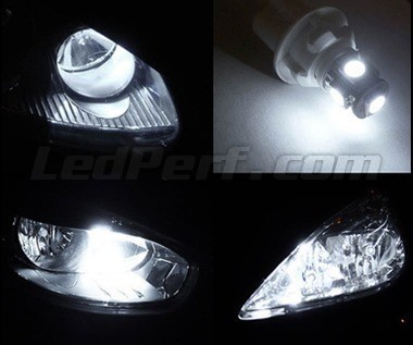

    Bisher gibt es da lediglich die Möglichkeit einen Austausch mit nicht zulässiger Chinaware,
    ohne EU-Prüfzulassung.
    So auch bei diesem Anbieter: led-perf.com/mazda-cx30-led-tagfahrlicht
    (siehe allgem. VK-Bedingungen, Artikel 10.1 )

  • Die wird auch zu heiß ( bis 360° ) ... während diese von led-perf mit max. 280° angegeben ist und auch für Canbus angepasst sein soll.
    Außerdem ist zu beachten: glimmende LED trotz ausgeschaltet
