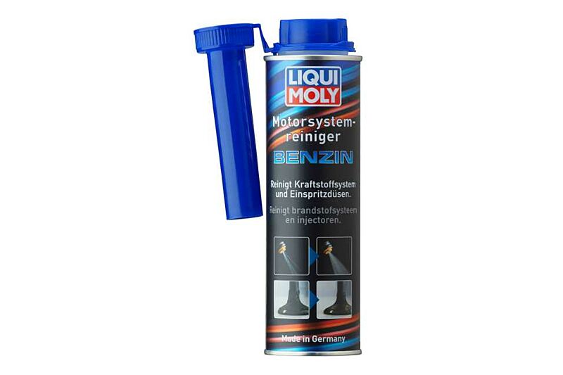

  • Kleines Update von mir. Am Samstag habe ich den Liqui Moly Motorsystemreiniger 5129 gekauft und eingefĂĽllt. Dann 2 Tage zur Arbeit gependelt (gesamt 200km). Heute dann auch wieder gestartet und... die Motorkontrollleuchte blieb aus. Mir war bislang nicht bewusst, dass die Leuchte von alleine wieder ausgehen kann. Ich dachte, der Fehler muss explizit aus dem System gelöscht werden. Nach den heutigen 100km Ăśberlandfahrt ist die Leuchte immer noch aus und es ist keine Warnung im Display hinterlegt.
    Skyactiv-X M Hybrid 180PS, Selection, AWD, Automatik, Farbe: Matrix, Design-Paket, I-Activsense-Paket, Bose Sound, Leder / ab 30.11.2019

  • So war heute beim 4 Service. der Meister hat mir geraden einen Injectorreiniger von Liqui Molly zu verwenden.
    Den von Mazda gibt es nicht mehr in Europa. Welchen soll ich nehmen?
    Injectionreiniger
    Entfernt Ablagerungen an Einspritzventilen, Einlassventilen, Zündkerzen sowie im Brennraum und verhindert deren Neubildung. Beseitigt Startschwierigkeiten und…
    www.liqui-moly.com
    oder
    Motorsystemreiniger Benzin
    Entfernt störende Ablagerungen und ermöglicht so optimale Gemischbildung bzw. hält diese aufrecht. Reduziert das Risiko von Motorschäden und schützt das…
    www.liqui-moly.com
