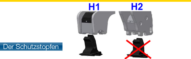

  • MVG bietet glaube keine Abdeckkappen dafür an, bei GDW lag bisher immer eine mit dabei, hatte ich am vorherigen CX3. ;)
  • Aber nicht für die Mazda CX-30 Kupplung, dafür ist keine vorgesehen:
    Der Schutzstopfen für die Anhängerkupplung
    Der Schutzstopfen ist bei neuen Anhängerkupplungen von MVG nicht mehr notwendig. Wir erklären, warum Ihr bei neuen Produkten keinen Schutzstopfen braucht.
    blog.mvg-ahk.de
    Der CX-30 hat die Ausführung; 4511 A
  • Ausführung 4511A entspricht H2 auf dem Foto.
    Aber die sind lustig bei MVG:
    Zitat
    Ob bei Eurer neuen Anhängerkupplung ein Schutzstopfen erforderlich ist, könnt Ihr ganz leicht erkennen: In der Stückliste Eurer mitgelieferten Montage- und Betriebsanleitung sind alle Kleinteile, die Ihr für Eure AHK braucht, aufgeführt. Wenn dort kein Schutzstopfen aufgelistet ist, dann benötigt Ihr für Eure abnehmbare Anhängerkupplung von MVG auch keinen Schutzstopfen.

  • Keine Sorge, ich hatte eine BAUGLEICHE - MVG
    5 Jahre!
    an meinem Tucson OHNE Kappe... davor hatte ich einen i30 Kombi (noch MIT Kappe)...
    Hatte anfangs auch bedenken...
    Kann euch beruhigen - nur 1-3 mal im Jahr benutzt...
    in 5 Jahren - KEINE - Probleme (bis auf das MVG typische) schwere einrasten, wenn man das nicht kennt!
    Also MVG lässt die Kappe nicht ohne Grund weg - BRAUCHT man echt nicht!
    Habe NIE was reinigen, ölen oder sonst wie behandeln müssen : m0009:
