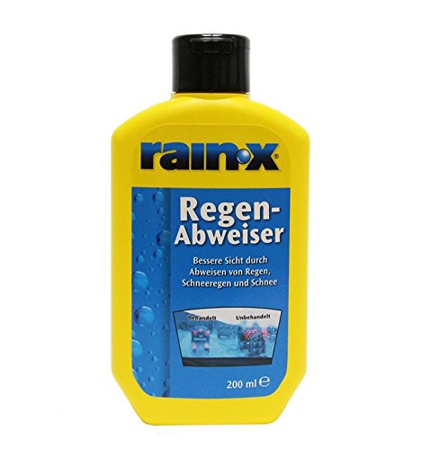

  • Da läss sich bestimmt irgendein Mittel auf das Logo auftragen damit Regen vom Fahrtwind verdrängt wird und Schnee nicht am Logo "haftet". Vielleicht mal eine Nanoversiegelung oder ähnliches auftragen.

  • Hilft das auch für die Kameras ?
