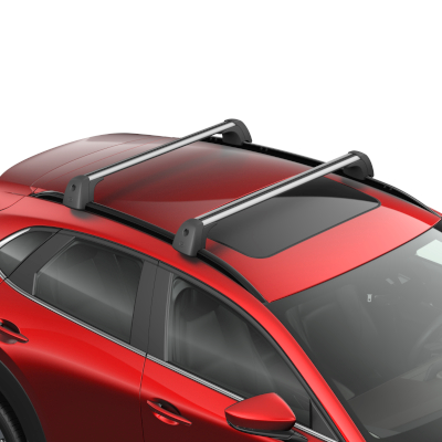

  • Hallo,
    nach meinem Verständnis gibt es 2 Methoden Dachträger auf dem CX-30 zu befestigen.
    1. dauerhafter Anbau einer Metall-Dachreeling, dann Anbau der Träger (Mazda oder Universalträger) an die Reeling
      ca. 150-300 € für die Metallreeling + 100 € für einen Universellen Dachträger = 250-400 €
    2. Austausch der Kunststoff-Abdeckung gegen eine Mazda-Abdeckung mit je 2 Öffnungen, in die z.B. der Original-Mazda fest mit der Karosserie verschraubt werden kann
      ca. 110 € für die beiden Mazda-Kunststoffabdeckungen + 270 € für den Mazda-Dachträger = 380 €
    Preislich also ziemlich ähnlich. Wie sind Eure Erfahrungen mit den beiden Systemen?
  • Das verstehe ich bei Mazda eh nicht, warum macht man nicht gleich die Dachleisten mit Öffnungen für den Dachträger? Bei meinen vorherigen Autos (BMW, VW) mussten keine Dachleisten getauscht werden.
    Bestellt am 29.08.2025
  • Die originale Dachreling nachzurüsten kostet über 500€. Daher ist die Variante mit dem Austausch der Dachleisten deutlich günstiger.
    In einigen Märkten wie Nordamerika ist die Reling bei höheren Ausstattungslinien serienmässig, deswegen bietet man zwei Systeme an.
  • Was man abbauen kann, kann man auch wieder anbauen. Für den großen Urlaub reicht es auch Dachleisten runter, Träger drauf und nach dem Urlaub umgekehrte Reihenfolge. Die Dachleisten sind doch nur ein optisches Element und dem Regenwasser vollkommen egal. Wer´s schön haben will, muss halt zahlen oder sich an entsprechender Stelle in die Leisten Löcher einbringen. Bei Bedarf schwarzes Panzer-Tape drauf. Sieht kein Mensch. :m0019:

    mich würde eher mal interessieren, ob da auch die Dachträger dran passen und ob die dann auch wirklich halten, oder ob die Reling von Ali nur Deko ist.
  • Nein, das ist nicht nur Deko, die Ali Dinger werden an den originalen Befestigungspunkten angeschraubt, auch die Anbauteile und die Anbauanleitung ist völlig identisch mit der Mazdareling.
